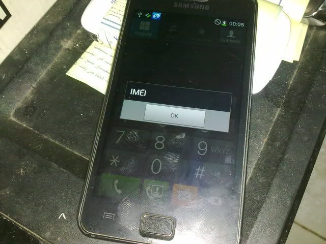

Tipoval bych to na klasický problém se soubory EFS. Jde o velice častý problém s Galaxy S a SII, kdy dojde k jejich poškození a telefon pak nečte SIM kartu. Poznáš to velice snadno. Zadej do číselníku *#06# a pokud na tebe vyskočí prázdné okénko bez čísla IMEI, tak je chyba jasná - vypadat by to mohlo asi takto:

Telefón nie je nový, imei mi neukáže vypíše null/null, mal som ho v servise, nevedeli mi to opraviť, len mi tam dali novší android je tam android 4.1.2, niečo som čítal o tých súboroch efs, ale je nemám žiadne zálohované, neviem čo s tým.

Hmm...tak to je bohužel ta horší varianta. Navíc pokud vůbec nemáš EFS zálohu, je to velký problém.
